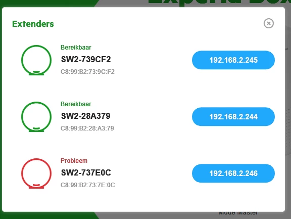

SW2 Extenders: We zijn weer een week verder en verassend: de Box v10 is weer op zoek naar de drie SW2 Extenders (meld een "probleem” op de inlogpagina).
Box V10: Meld dat de upgrade service niet beschikbaar is. Maja (KPN moderator) meldt dat er dan geen software upgrade/update voor je Box v10. beschikbaar is. Maar ik kreeg dan altijd melding “Er is geen update beschikbaar...”. Dus m.i. is er wat met jullie upgrade service aan de hand. Ook de SW2 Firmware tab laat een draaiend bolletje zijn en gebeurt er niets.
Ik ben benieuwd met welk kluitje ik nu weer het riet in wordt gestuurd (ruim 40 plus jaar technische ervaring in IT).

  • December 23, 2025
SW2 Extenders: we zijn weer een week verder en ja hoor… weer de verbinding weg met één van de drie extenders. Er zit gelukkig regelmaat in, maar vervelend is het wel. Ik zie uit naar de volgende update en heb de hoop dat het wekelijkse verbindingsprobleem dan is opgelost.
  • December 24, 2025
SW2 Extenders: Correctie… alle drie de extenders waren uiteindelijk niet meer bereikbaar (pair mode ipv sync mode). Herstart van het thuisnetwerk zorgt ervoor dat de verbindingen met de SW2’s (bedraad) weer worden hersteld (kennelijk wekelijks nodig).

@Erwin van KPN Er zijn tussendoor geen updates geweest na de laatste update. De huidige laatste versie van de firmware op de Box V10 en de SW2 Extenders zorgen ervoor dat wekelijks de SW2’s in pair mode gaan staan ipv sync mode.
  • December 27, 2025
Goed om te weten. Als je met je V10 ook op versie V10.C.25.08.15 zit, dan kun je voorlopig niet veel meer doen om het te verbeteren. Dan is het even wachten op een update van de SuperWifi 2 punten.
