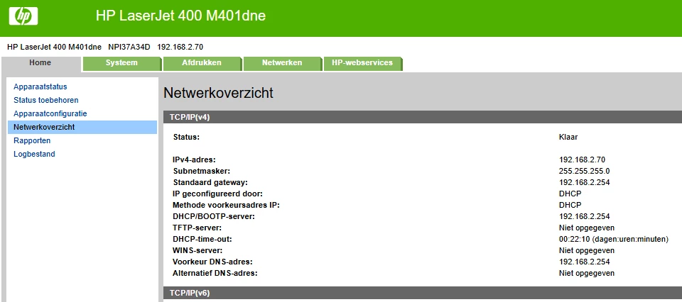

De default gateway moet zijn 192.168.2.254
Ik heb een soortgelijke printer en bij mij werkt hij prima, gewoon via DHCP, wel bedraad met de volgende instellingen, wellicht heb je er iets aan:
