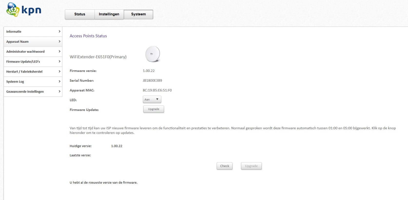

Hoi,
Mijn Experiabox heeft als firmware V10.C.25.08.15
Mijn functionerende SuperWifi punt heeft als firmware SW1.C.25.14.02
Hieronder een screenshot van een van de extenders:
Ik ga een bel afspraak maken.
Thomas van KPN
Forum|alt.badge.img+24
Dat klopt inderdaad niet, laat je weten wat er uit komt?
