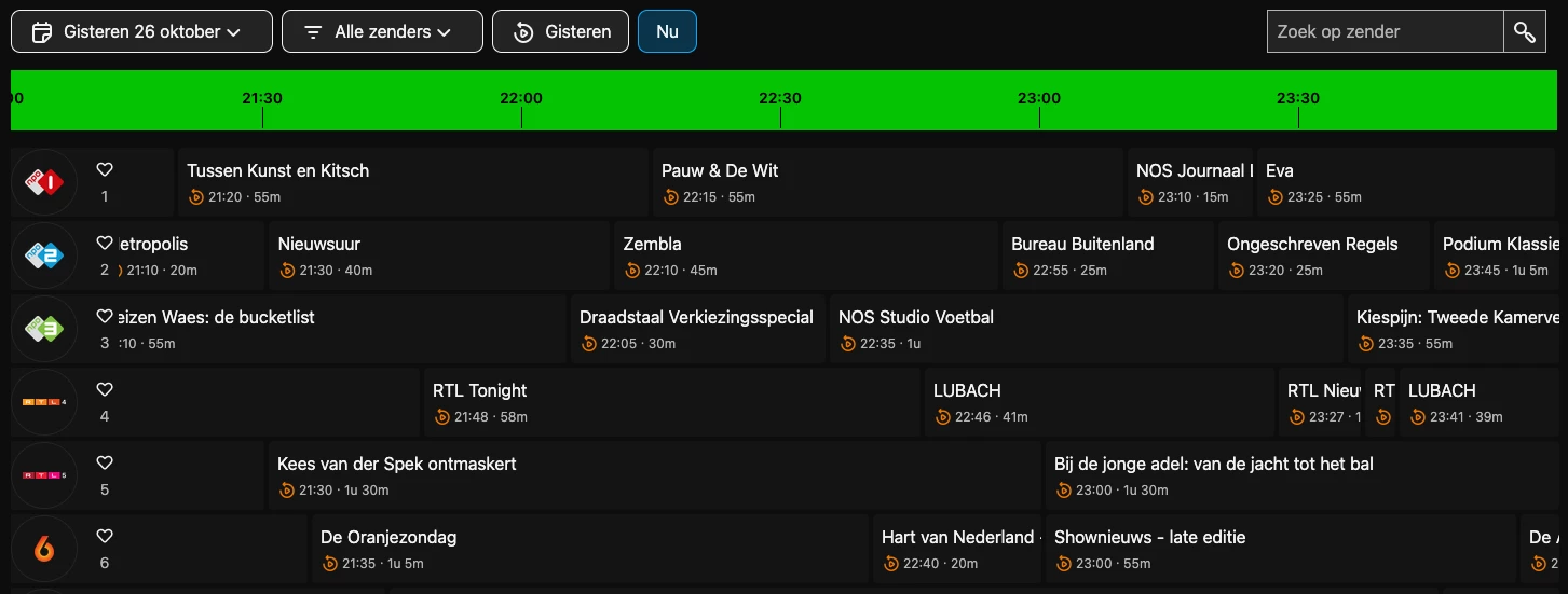

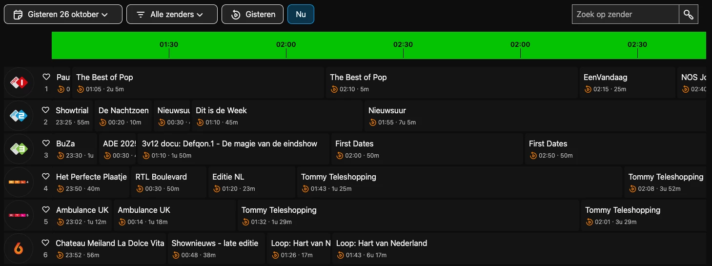

De wintertijd is begonnen en nu staat de voortgangsbalk op tv.kpn.com/tv-gids voor alle zenders teveel naar links t.o.v. “NU”, doordat de starttijden te ver naar links staan. Het verschil is echter niet precies een uur; het lijkt alsof 14:00 uur rond 13:25 uur in de gids staat:
Gids op tv.kpn.com: alle starttijden en voortgangsbalken teveel naar links

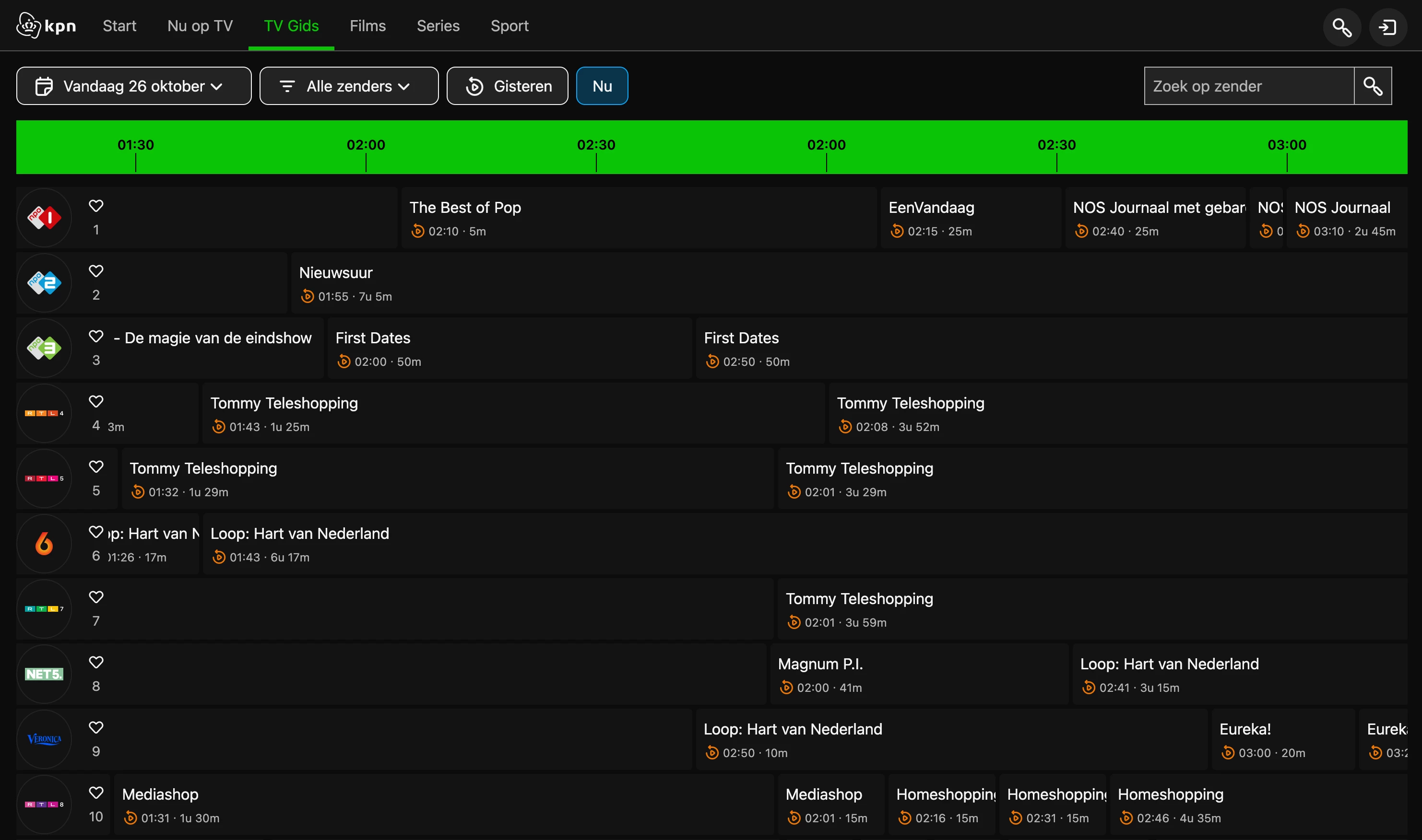

En gek genoeg lijkt het bij terugkijken naar vannacht nog wel aardig te kloppen, met bijvoorbeeld twee keer 2:00 - 3.00 uur en een journaal om 3:10 uur:
Gids op tv.kpn.com: correct twee keer blok 2:00 - 3:00 uur na ingang wintertijd

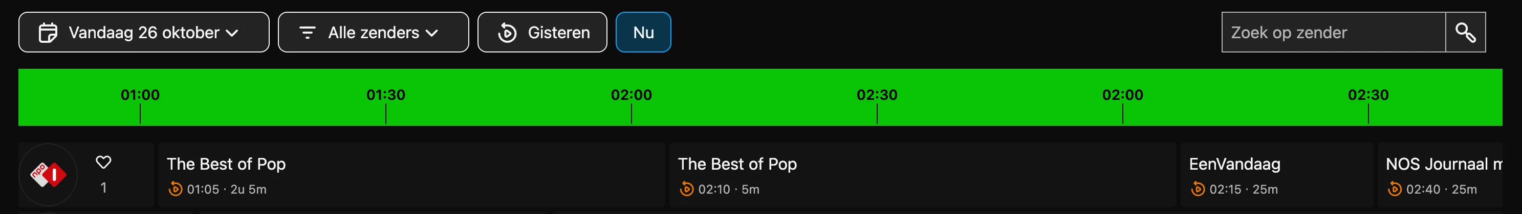

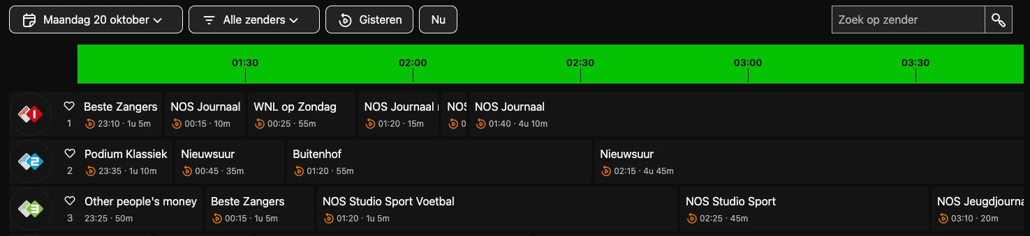

De duur van “The Best of Pop” van 5 minuten om 2:10 uur klopt niet met de gebruikte breedte in de gids, en ook niet met de omschrijving die 1u 5m meldt. Voor de aflevering van 1:05 uur klopt het wel:
Gids op tv.kpn.com: foute duur “Best of Pop” van 2:10 uur
Ook Veronica loopt al snel scheef, en dat begint hier al:
Gids op tv.kpn.com: foute weergave Veronica

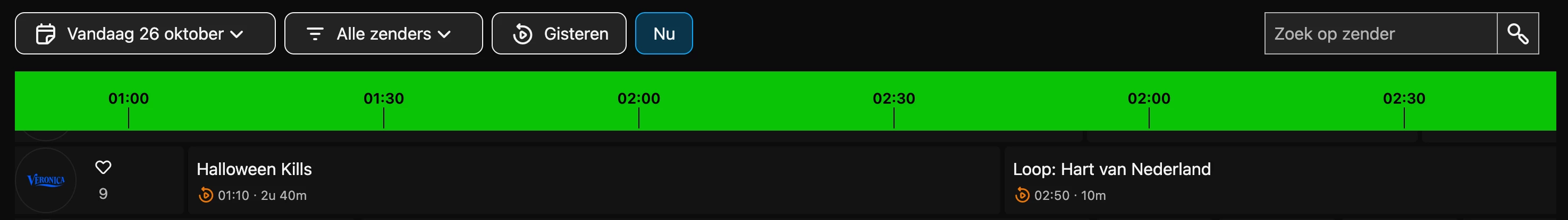

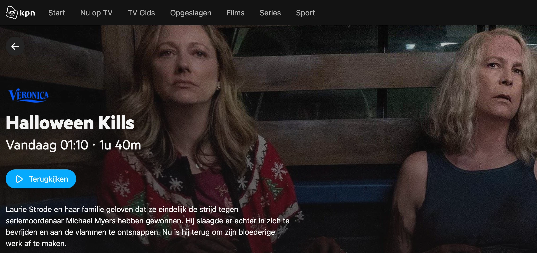

Bij de beschrijving van “Halloween Kills” staat dat het 1u 40m duurt, terwijl hierboven in de gids dus 2u 40m staat (maar qua breedte wel 1u 40m gebruikt lijkt te worden):
Detail op tv.kpn.com: programma duurt 1u 40m

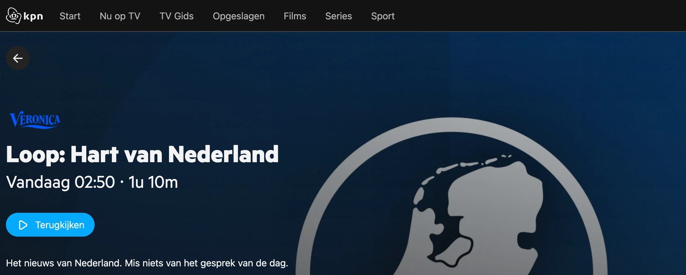

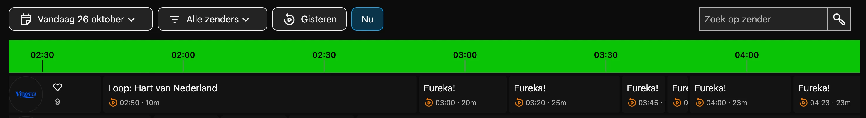

En “Loop Hart van Nederland” duurt volgens de omschrijving 1u 10m maar volgens de tijdbalk hierboven maar 10 minuten. Wat een chaos.
Detail op tv.kpn.com: programma duurt 1u 10m
  • October 26, 2025
Is die loop (spreek uit loep) maar 1 uur 10 minuten?
Dat kan 's nachts wel 4 uur zijn.
  • October 26, 2025
Dat lijkt voor vannacht toevallig wel te kloppen, niet echt een “loop” misschien. Maar bijvoorbeeld “Eureka!” dat om 3:00 begon staat al teveel naar links in de tijd:
Dat heeft misschien niet alleen met de wintertijd te maken. Ik vermoed dat optellen van de starttijden en tijdsduren weer (een deel van) de oorzaak laat zien, zoals eerder opgemerkt:

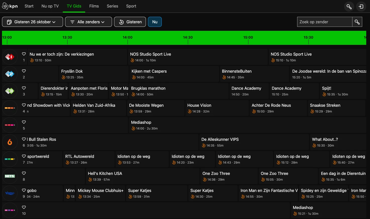

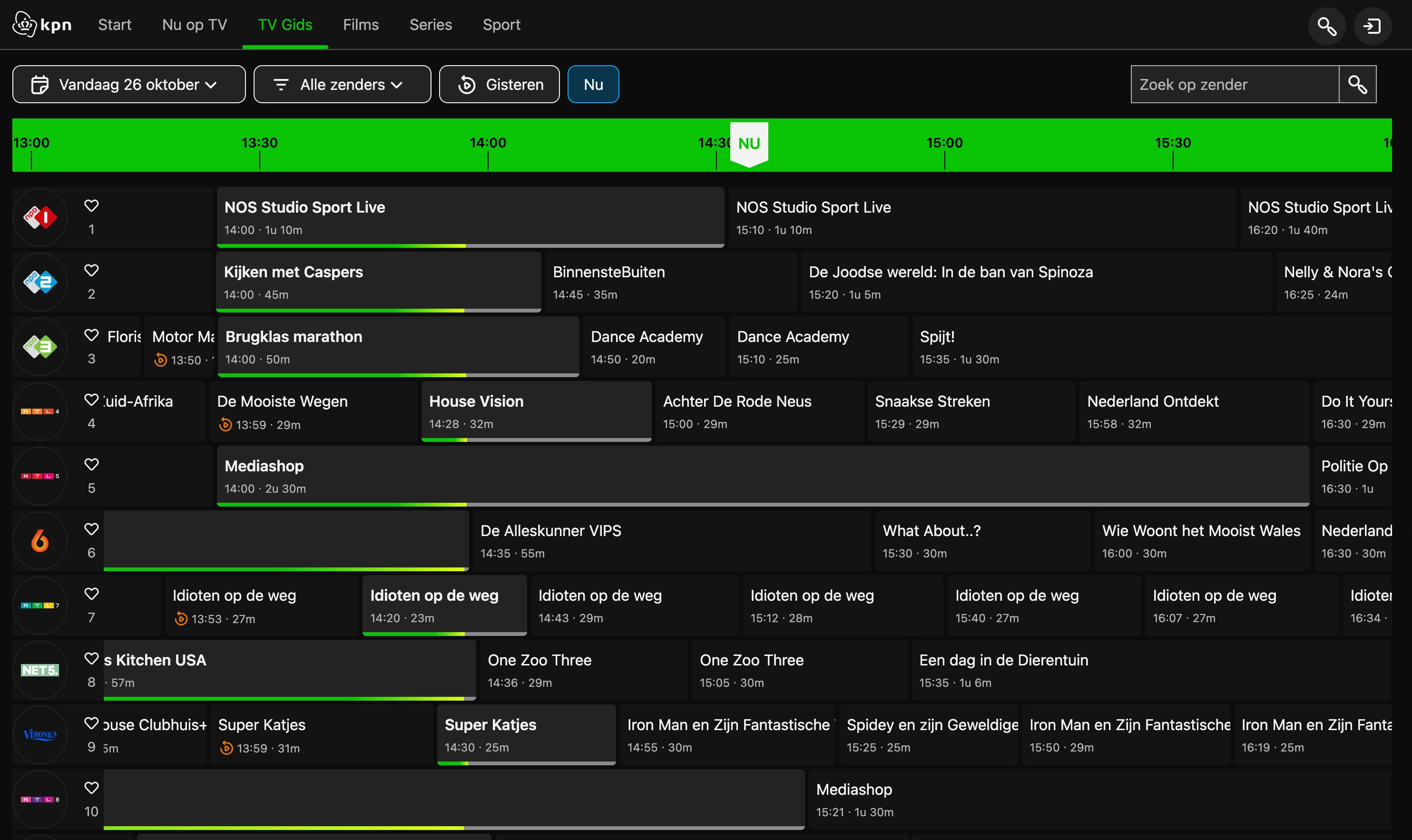

Maar het feit dat het rond 14:00 uur vandaag niet precies een uur fout is, komt misschien omdat de weergave uitgaat van 24 uur in een dag, in plaats van 25 uur? Ja, ik denk dat die 25 uur het volgende wel verklaart:
14 uur × (24/25) = 13,44 = 13:26 uur. Dat klopt wel met dit:
Gids op tv.kpn.com: 14:00 uur als ongeveer 13:26 uur in de gids bij dag van 25 uur?
Bij “Eureka!” om 3 uur is dat 2,88 = 2:53 uur. Dat klopt denk ik minder goed met de positie in de gids, dus daar misschien toch ook fouten met optellen van de starttijden en tijdsduren uit de programmainformatie.

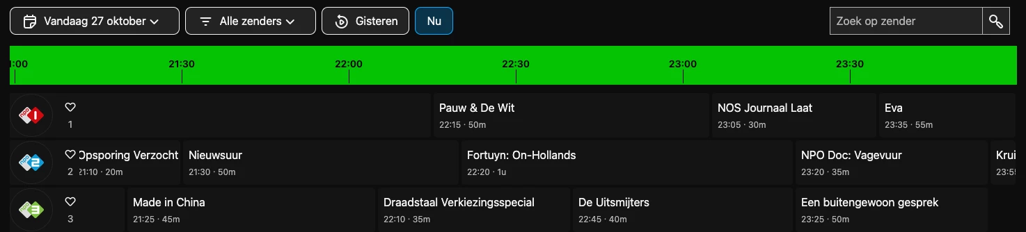

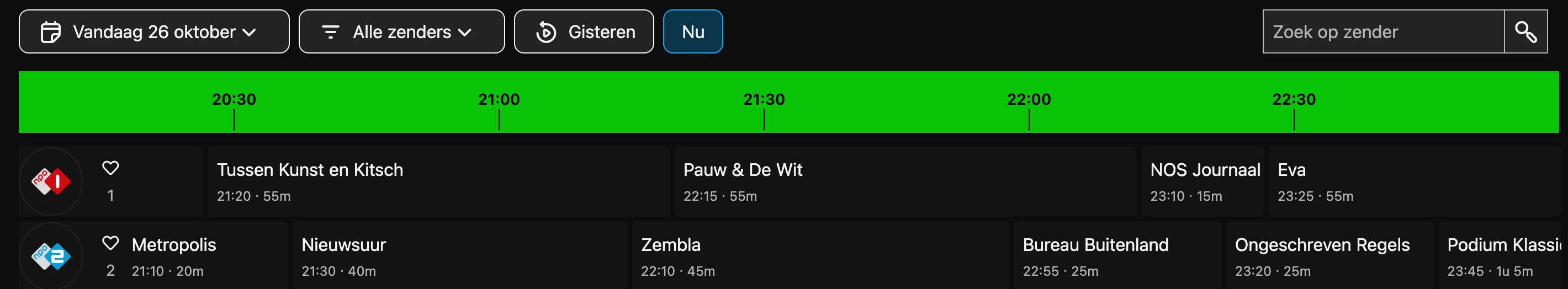

En mocht het helpen voor als de zomertijd weer begint: vandaag (de dag dat de wintertijd weer ingegaan is) loopt de tijdbalk van de gids ook maar tot zondag 23 uur. Ik kan niet verder naar rechts op tv.kpn.com/tv-gids:
Gids op tv.kpn.com: tijdbalk loopt van 0:00 tot 23:00 uur op dag dat wintertijd begonnen is
(En inderdaad, “Eva” om 23:25 uur = 23,42 × (24/25) = 22,48 = 22:29 uur in de tijdbalk hierboven.)

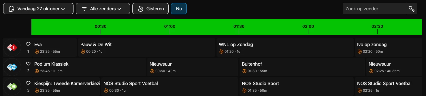

Maar vandaag, dus de maandag na de zondagochtend dat de wintertijd inging, is het toch weer anders. Nu loopt de zondag van gisteren van 01:00 uur tot 23:59 uur:
Gids op tv.kpn.com: op maandag laat gisteren begintijd van 01:00 uur zien (en veel foute starttijden in vergelijking met de tijdbalk)
Gids op tv.kpn.com: op maandag laat gisteren eindtijd van 23:59 uur zien

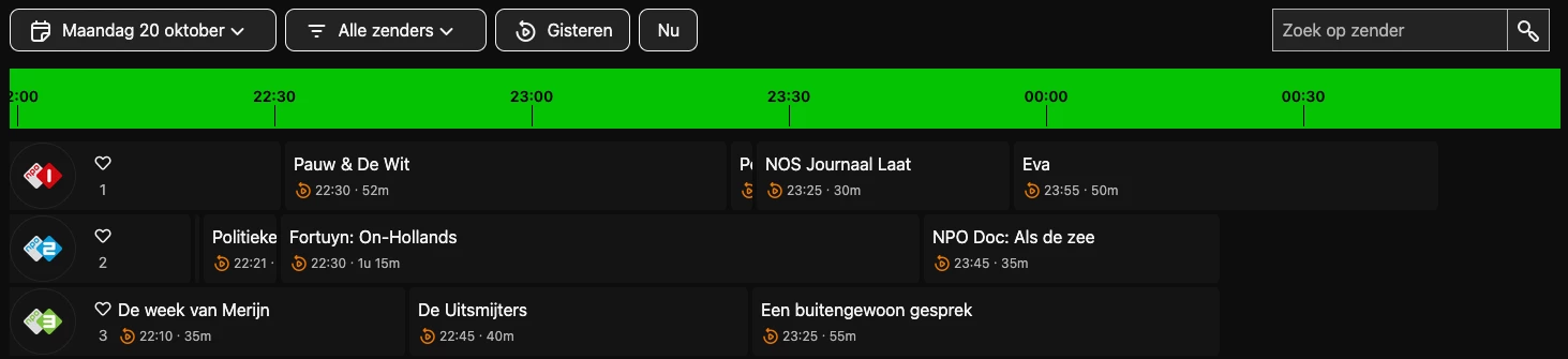

@Arjan van KPN, omdat je elders schreef:
Het zou eigenlijk opgelost moeten zijn volgens de ontwikkelaars, dus op dit moment wordt er niet meer aan gewerkt. Dat gaan we natuurlijk wel weer doen, mocht er (weer) iets mis gaan.

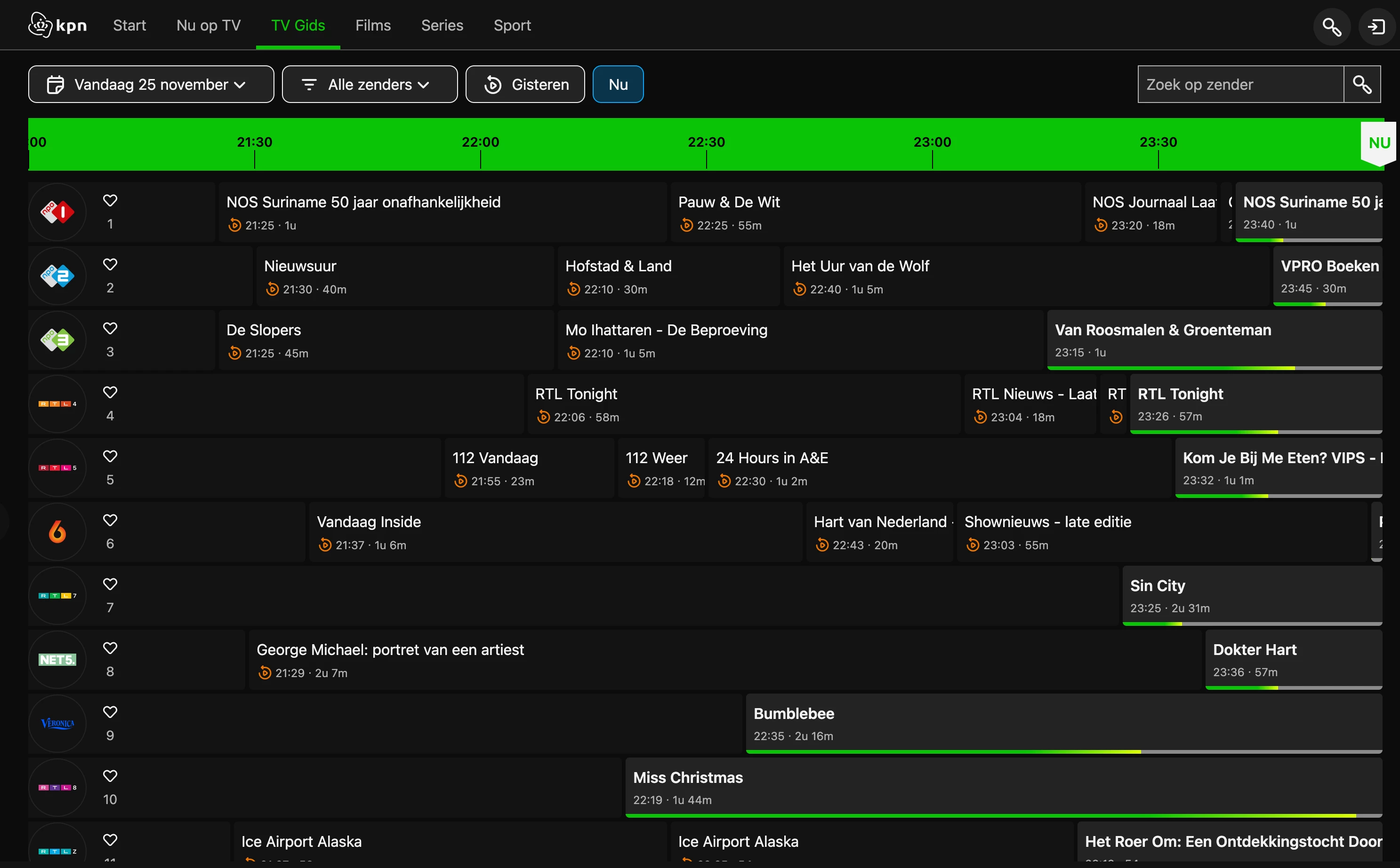

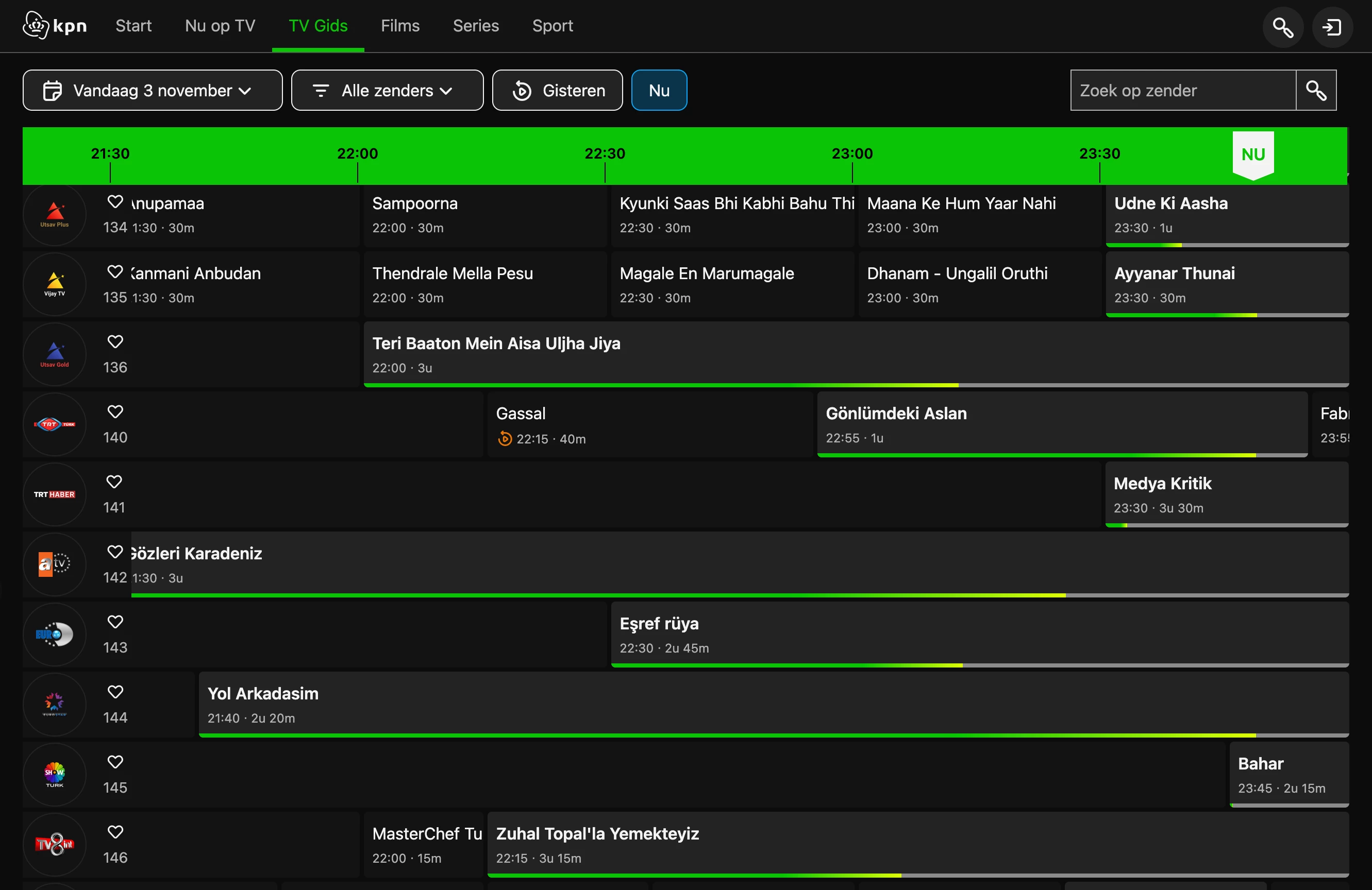

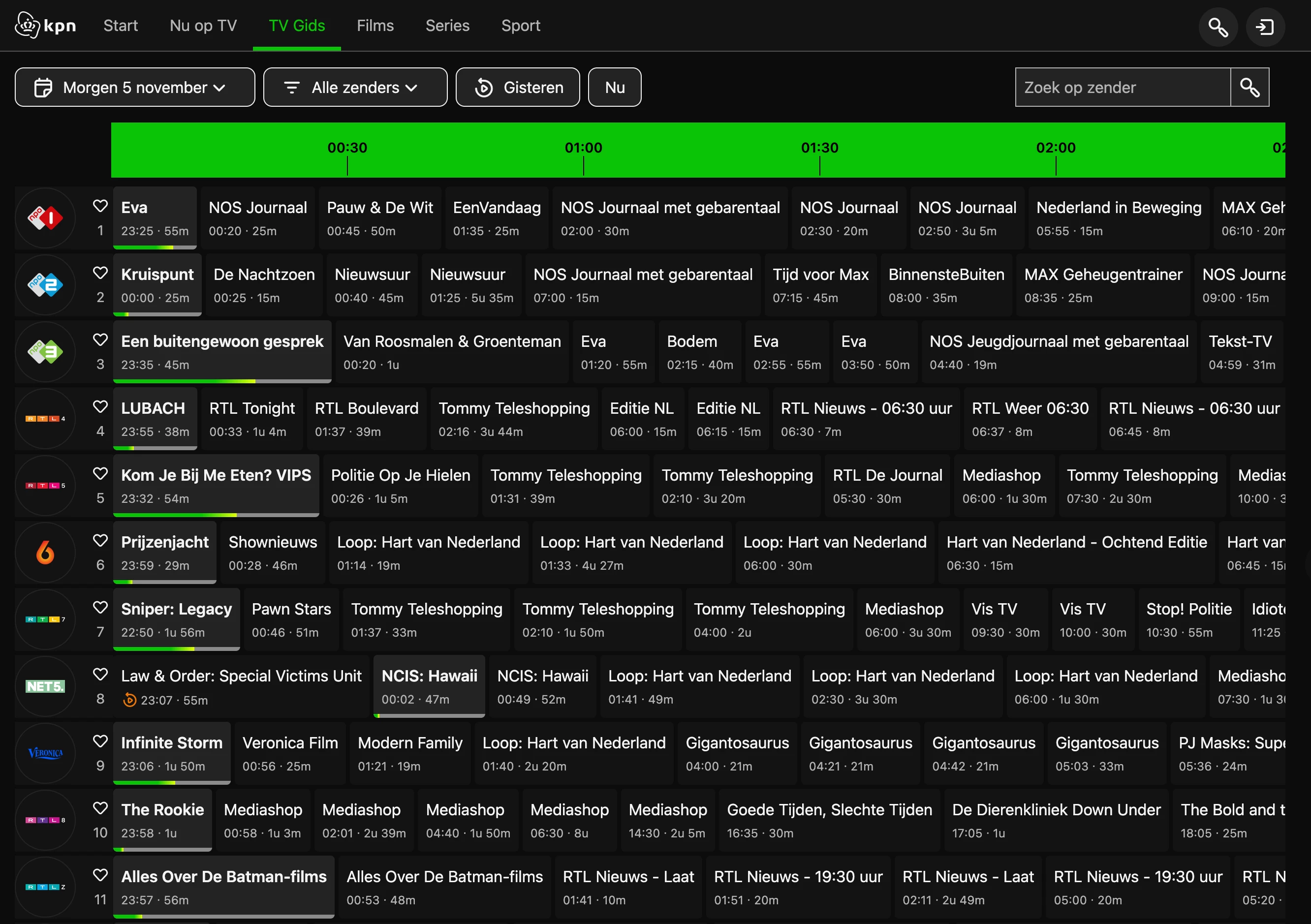

Net voor middernacht (en vaak al ook gedurende de dag) is goed te zien dat de voortgangsbalk van best veel zenders niet meer goed uitlijnt naar “NU”. Er loopt in de voorbeelden hieronder niks vóór in de tijd. In andere recente reacties in dit topic ook voorbeelden van overlap in de programma-informatie waarbij de voortgangsbalk van programma’s juist voorbij “NU” lijkt te lopen.
Gids op tv.kpn.com: NPO 1, RTL 7 en Veronica (en meer) lopen eind van de dag uit sync
Dezelfde fout in heel veel andere programma’s als je verder omlaag kijkt:
Gids op tv.kpn.com: nog veel meer voorbeelden van verkeerde uitlijning voortgangsbalk
Deze fout leek eerder dus veroorzaakt door het domweg optellen van de starttijd van het eerste programma van de dag plus alle programmalengtes, in combinatie met programma-informatie die niet klopt. In de online gids kun je ook de officiële starttijden zien (op bijvoorbeeld de TV+ Box niet). Dus dan is vaak goed te zien dat bij foute uitlijning van de voortgangsbalken die starttijden niet op de juiste plek ten opzichte van de groene tijdbalk staan. Gek genoeg in de nieuwe screenshots hierboven wél op de goede plek? In eerdere screenshots was dat anders. Misschien hierboven dan toch (alleen) gerelateerd aan het eind van de dag (terwijl foute programma-informatie ook effect op de weergave kan hebben). Feit blijft dat de voortgangsbalken vaak fout uitgelijnd zijn.

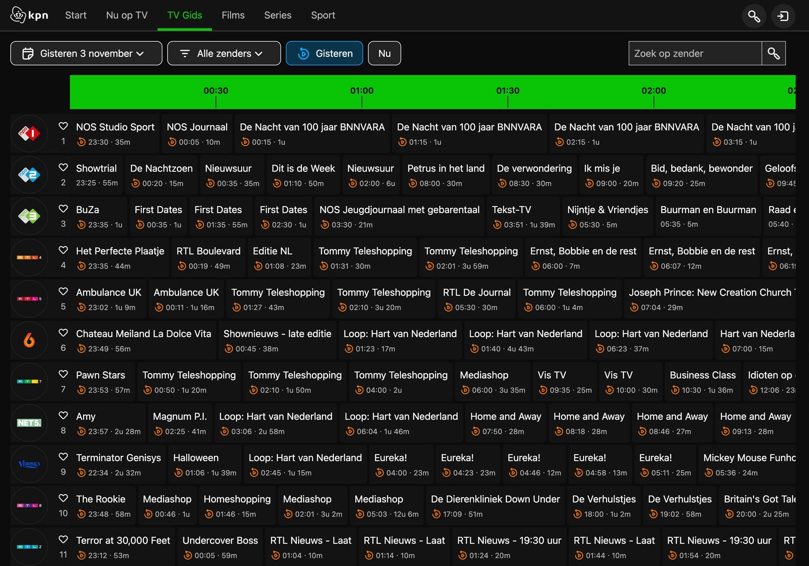

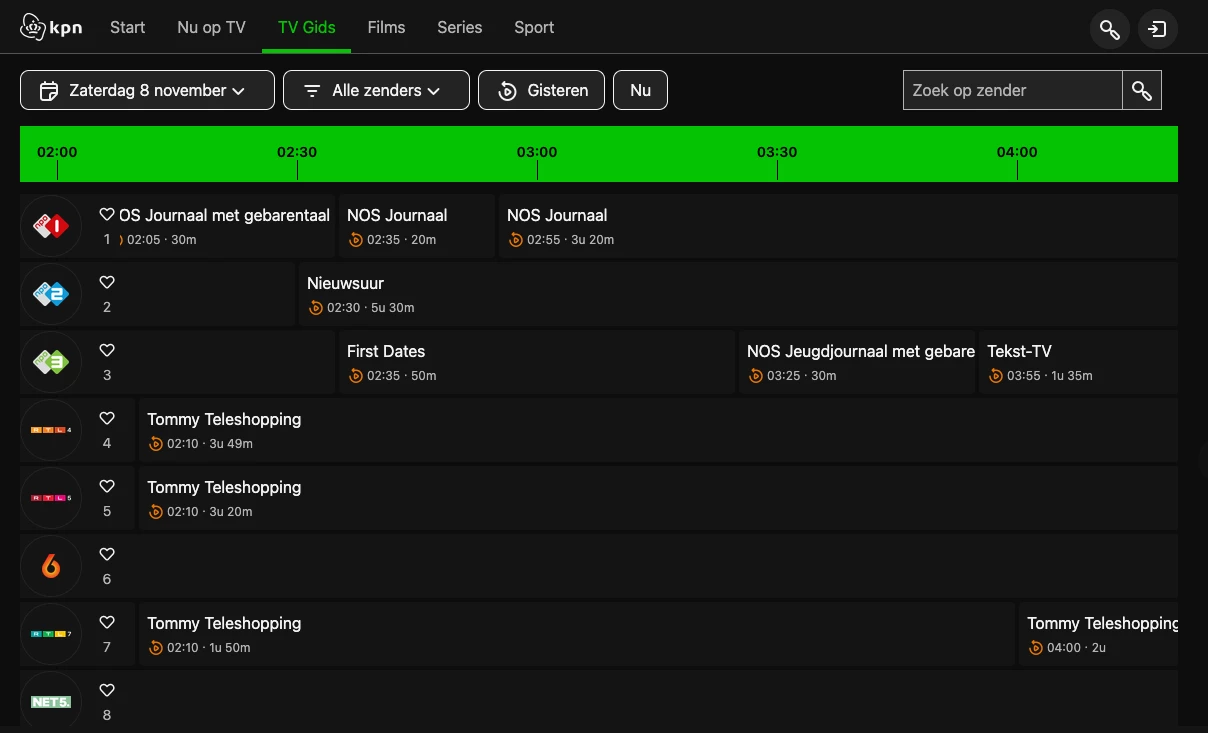

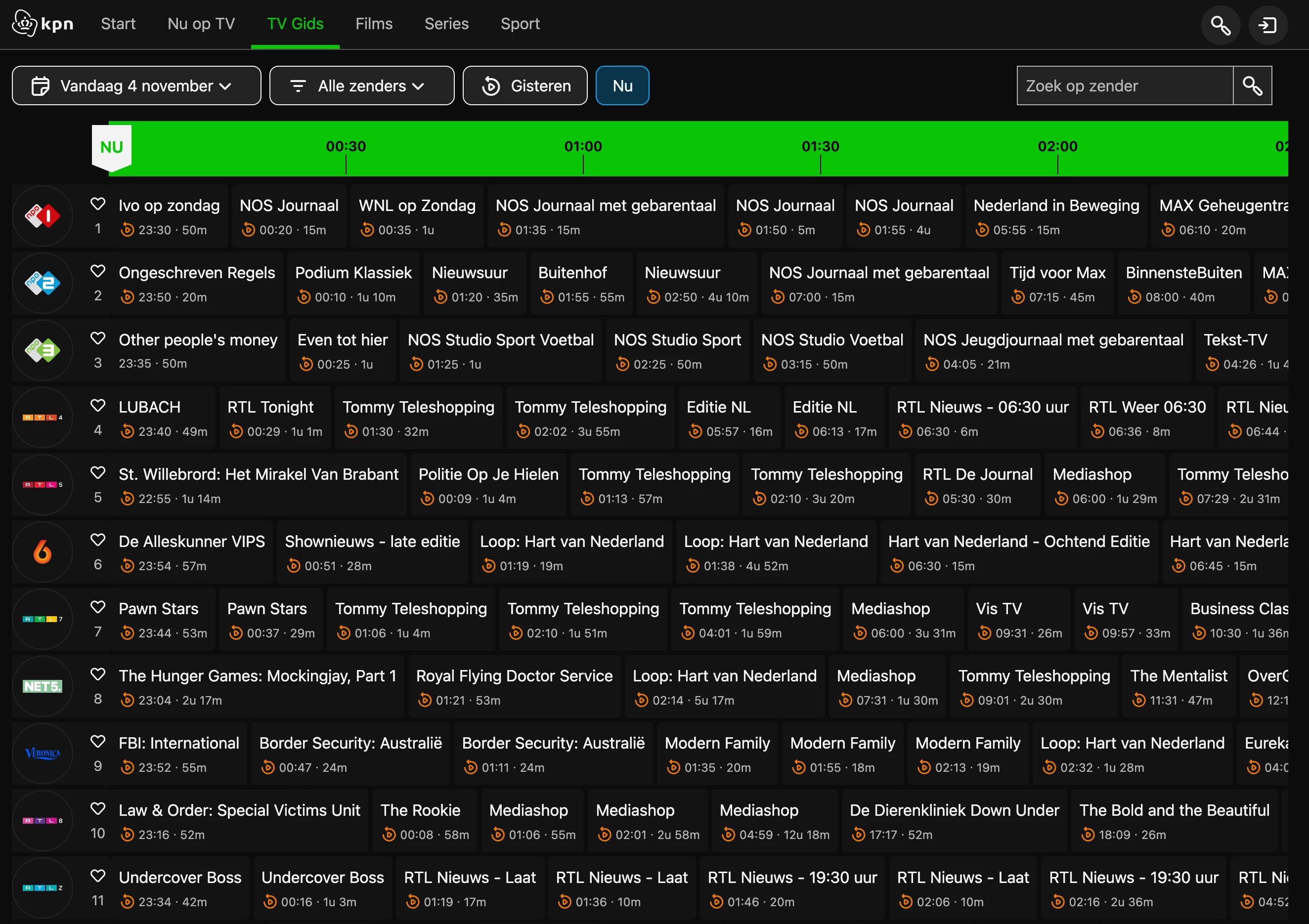

En na middernacht is het ook nog steeds meteen feest. Meer dan genoeg screenshots eerder in dit topic, en in het oudere Gids tv.kpn.com is 's nachts van de leg. Maar voor de volledigheid nog weer even een nieuw bewijs:
Gids op tv.kpn.com: chaos na middernacht

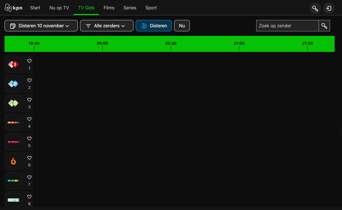

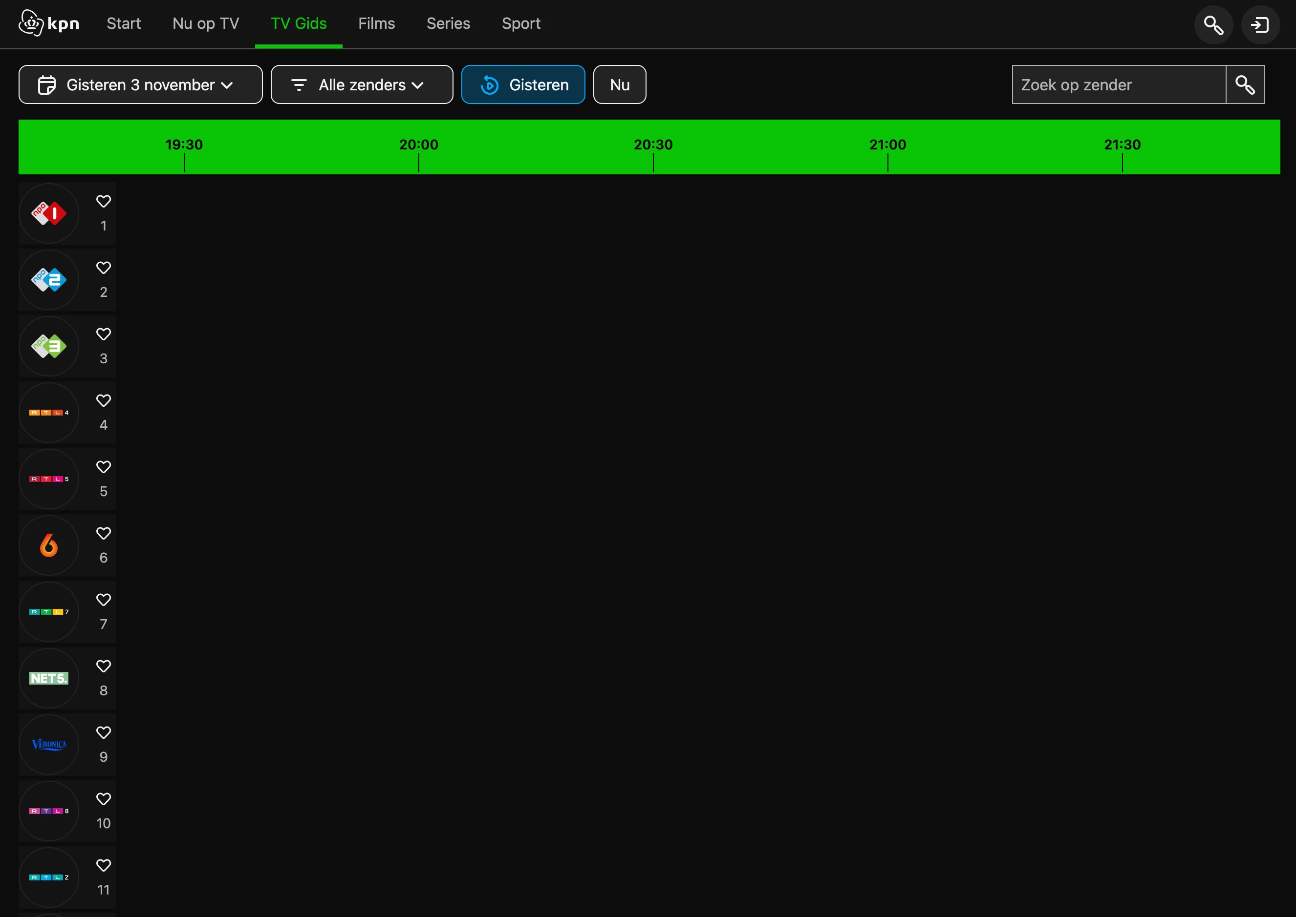

En inderdaad, als je dan naar gisteren gaat, dan is er niks te zien:
Gids op tv.kpn.com: leeg op primetime als je vlak na middernacht een dag teruggaat
Dat de gids voor gisteren op primetime leeg is, komt doordat voor gisteren dan ook alle programma’s op een grote hoop na middernacht getoond worden:
Gids op tv.kpn.com: ook chaos in weergave van vorige dag na middernacht

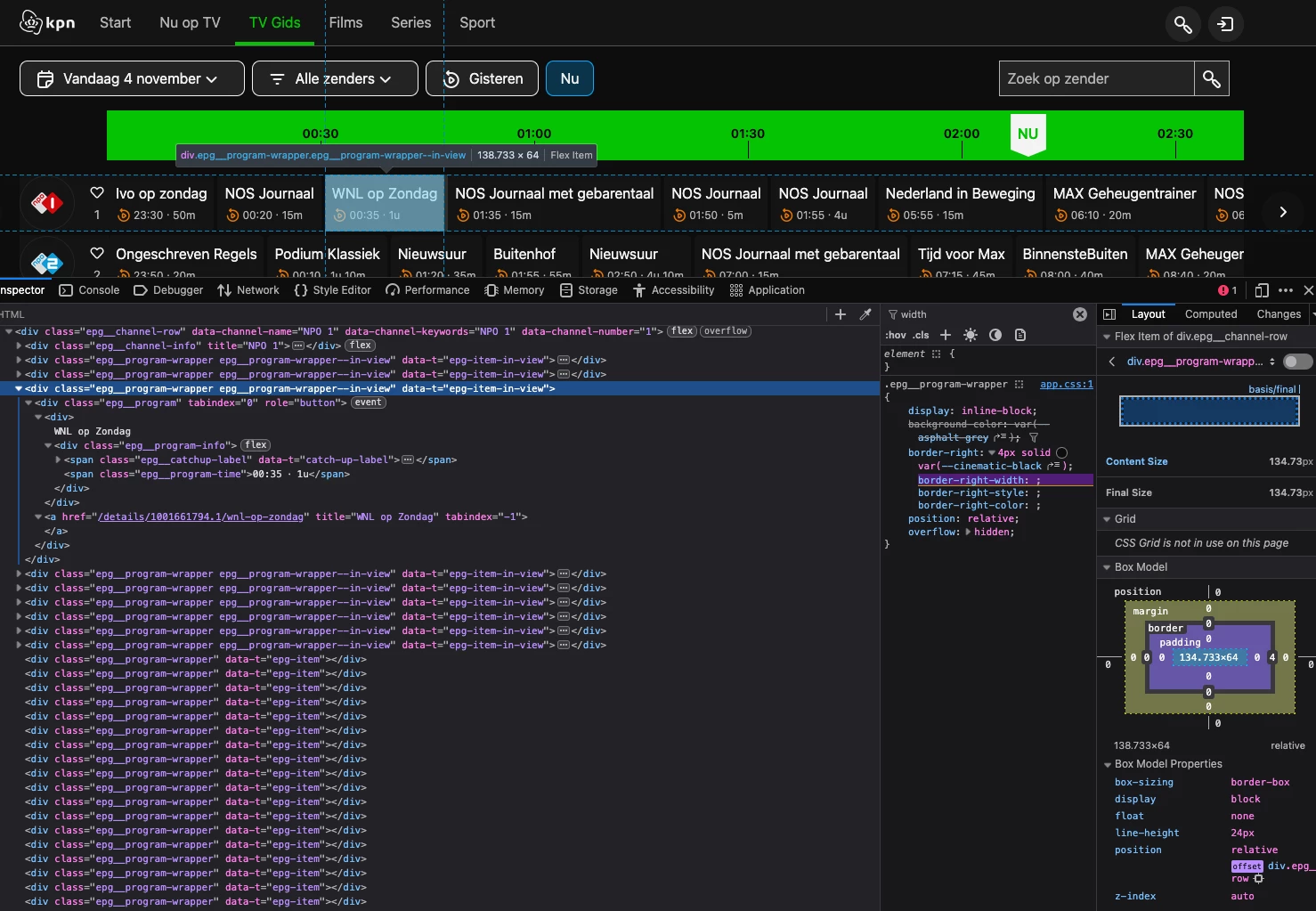

Het hele zaakje beweegt trouwens ook nog steeds als je er met je muis overheen beweegt.

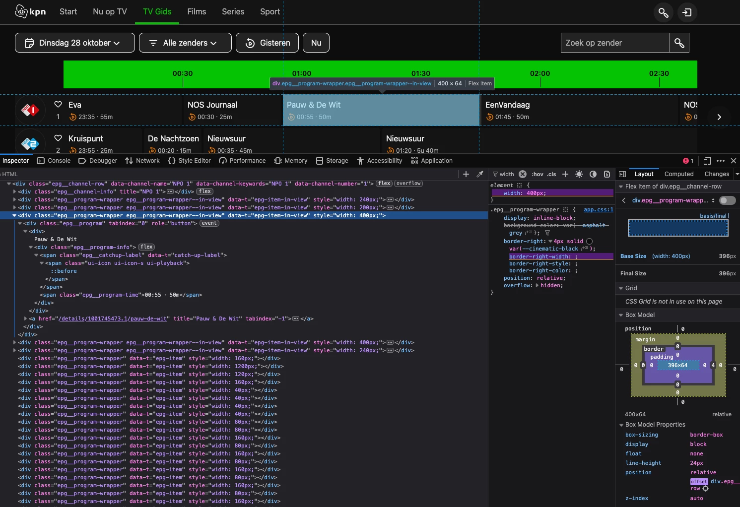

En voor de volledigheid: het lijkt dus dat na middernacht (en nu, 02:35 uur nog steeds) de lengte van de tekst in een programmaomschrijving bepaalt wat de getoonde breedte van een programma is. Dus de programmatitel, of de aanduiding voor starttijd en lengte, net wat het langst is.

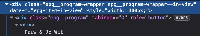

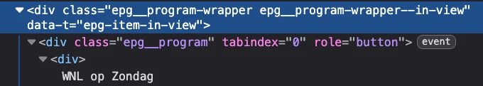

Ik zie dat de div dan geen element style zoals “width: 400px;” heeft:
Gids op tv.kpn.com: na middernacht voor sommige dagen geen “style” in HTML
Op andere dagen op ongeveer hetzelfde moment (dus ook na middernacht) wél een element style, en daar wordt de gids dan wel goed weergegeven:
Gids op tv.kpn.com: na middernacht voor andere dagen wél “style” in HTML
In detail:
Gids op tv.kpn.com: geen element style
Gids op tv.kpn.com: style="width: 400px;"
Dus de informatie die van de server komt is incompleet. (Of een script voegt die style niet toe.)

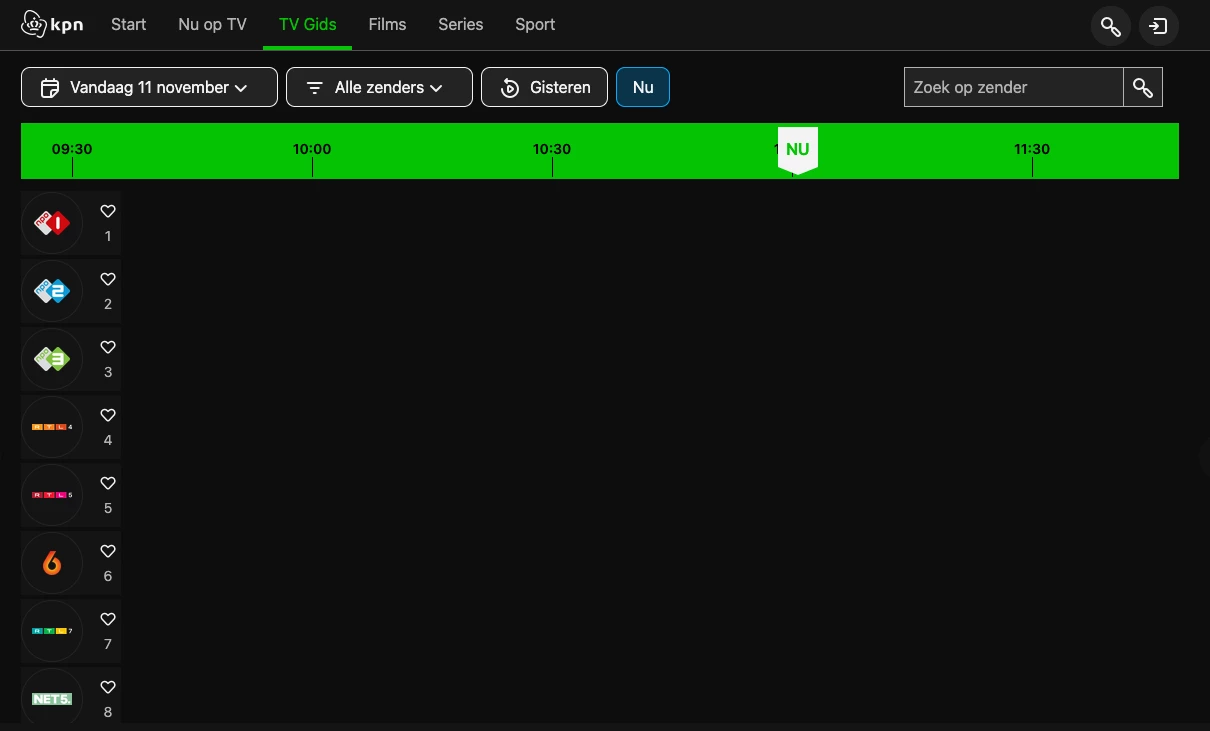

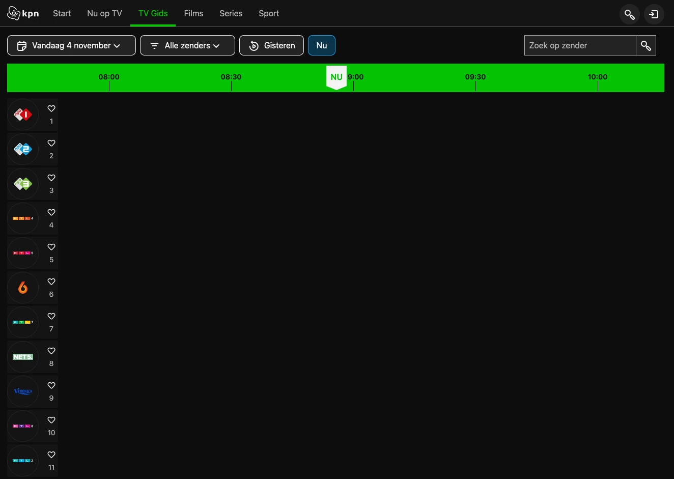

Hmmm, op dit moment in al mijn browsers op tv.kpn.com/tv-gids, ook na opnieuw starten en legen cache:
Gids op tv.kpn.com: leeg (omdat de programma’s links buiten beeld staan)

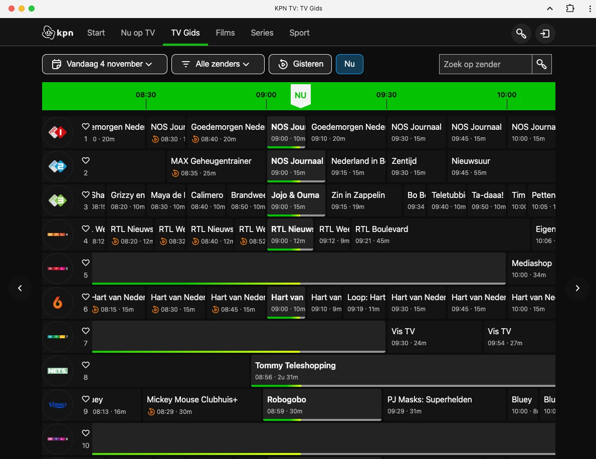

Gek genoeg wel oké als progressive web app:
Gids in tv.kpn.com geïnstalleerd als PWA: wel oké
Bij mij is bovenstaande een Chrome app op macOS. In Chrome zelf wel een lege gids.

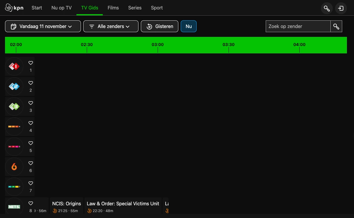

@Arjan van KPN, toch ter info: nu is de gids ook weer leeg. (Zoals bekend: doordat alles na middernacht in de gids gezet wordt zonder rekening te houden met de lengte van programma’s; er wordt alleen naar de lengte van de tekst gekeken.)
Wel/niet inloggen maakt niet uit. Wissen van de cache leek één keer te helpen, daarna gewoon weer leeg, ook bij opnieuw wissen. En ik had de gids de laatste dagen niet eens bekeken.
Gids op tv.kpn.com: leeg als je naar “NU” kijkt
Gids op tv.kpn.com: programma’s worden achter elkaar gezet zonder naar de tijdsduur te kijken
Gids op tv.kpn.com: zelfde probleem bij klikken “gisteren”, en bij enkele dagen in het verleden

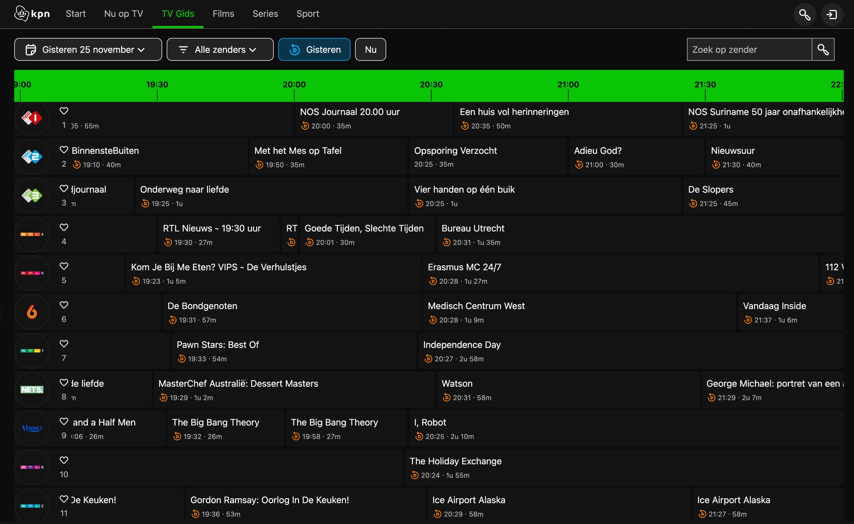

  • November 25, 2025

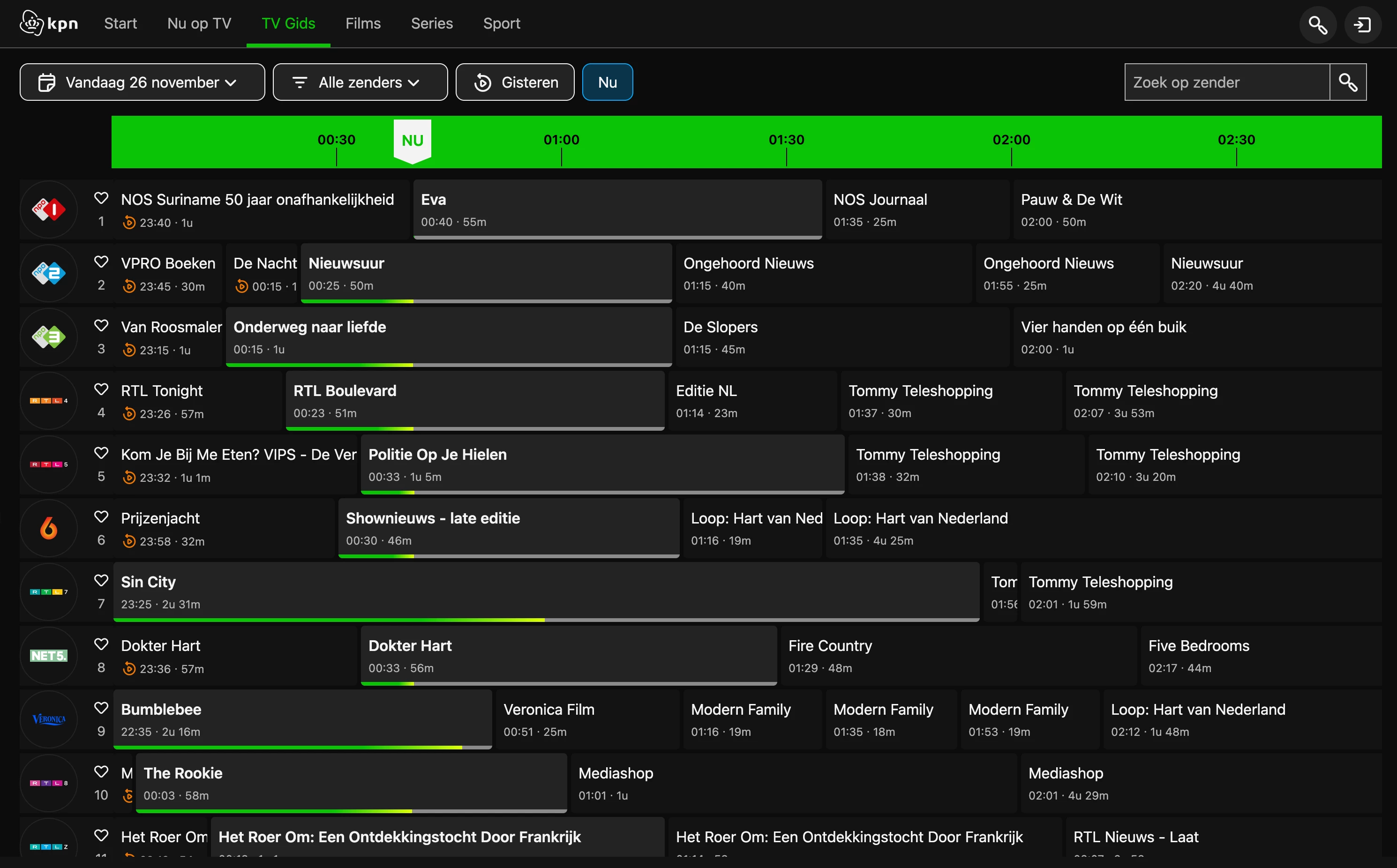

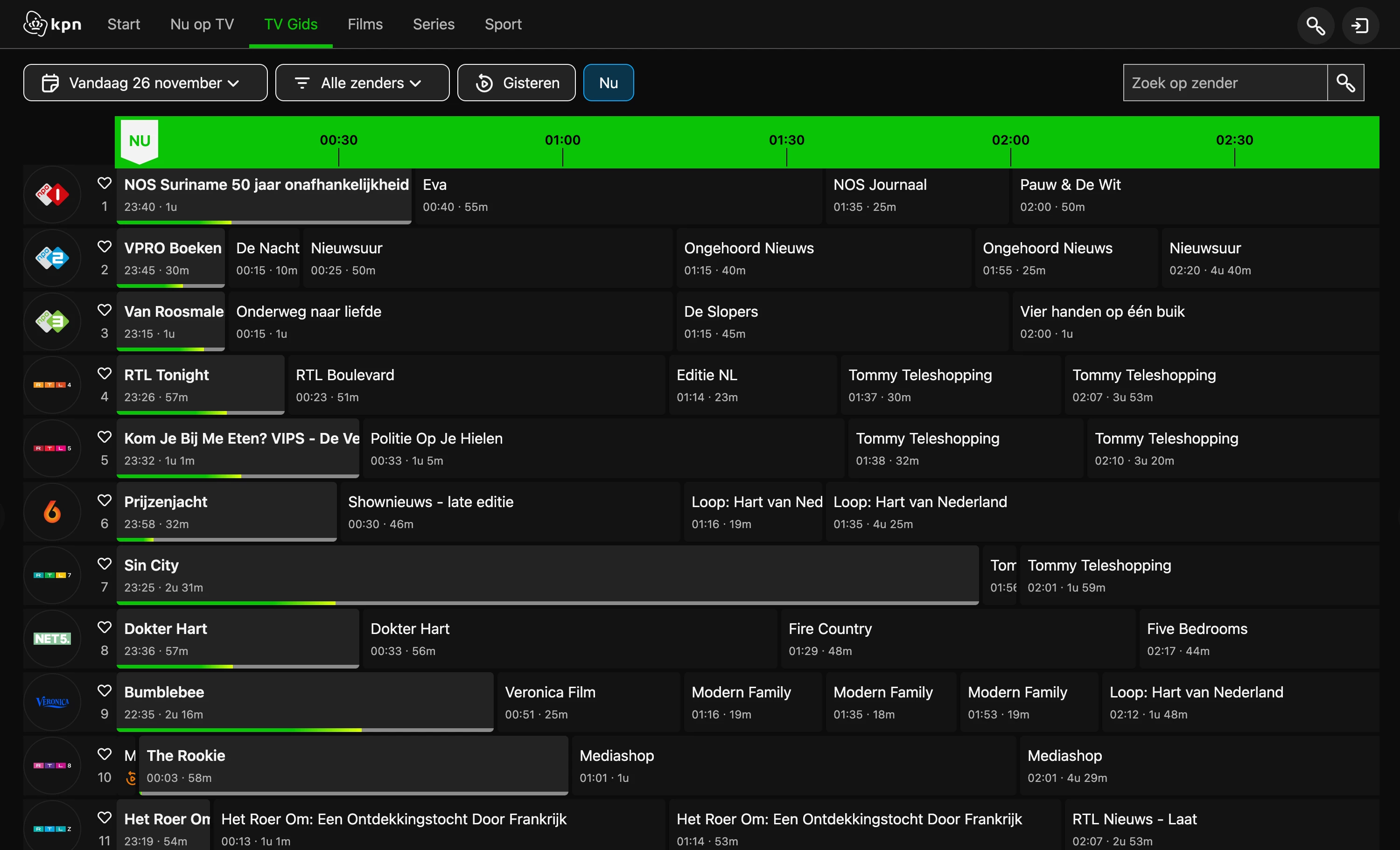

@TV Apps Team, dat ziet er goed uit. Alleen nét na middernacht nog even alles op een grote hoop, maar dat was al aangekondigd. Ook terug naar “Gisteren” (wat je naar primetime brengt) gaat gewoon goed. 👍

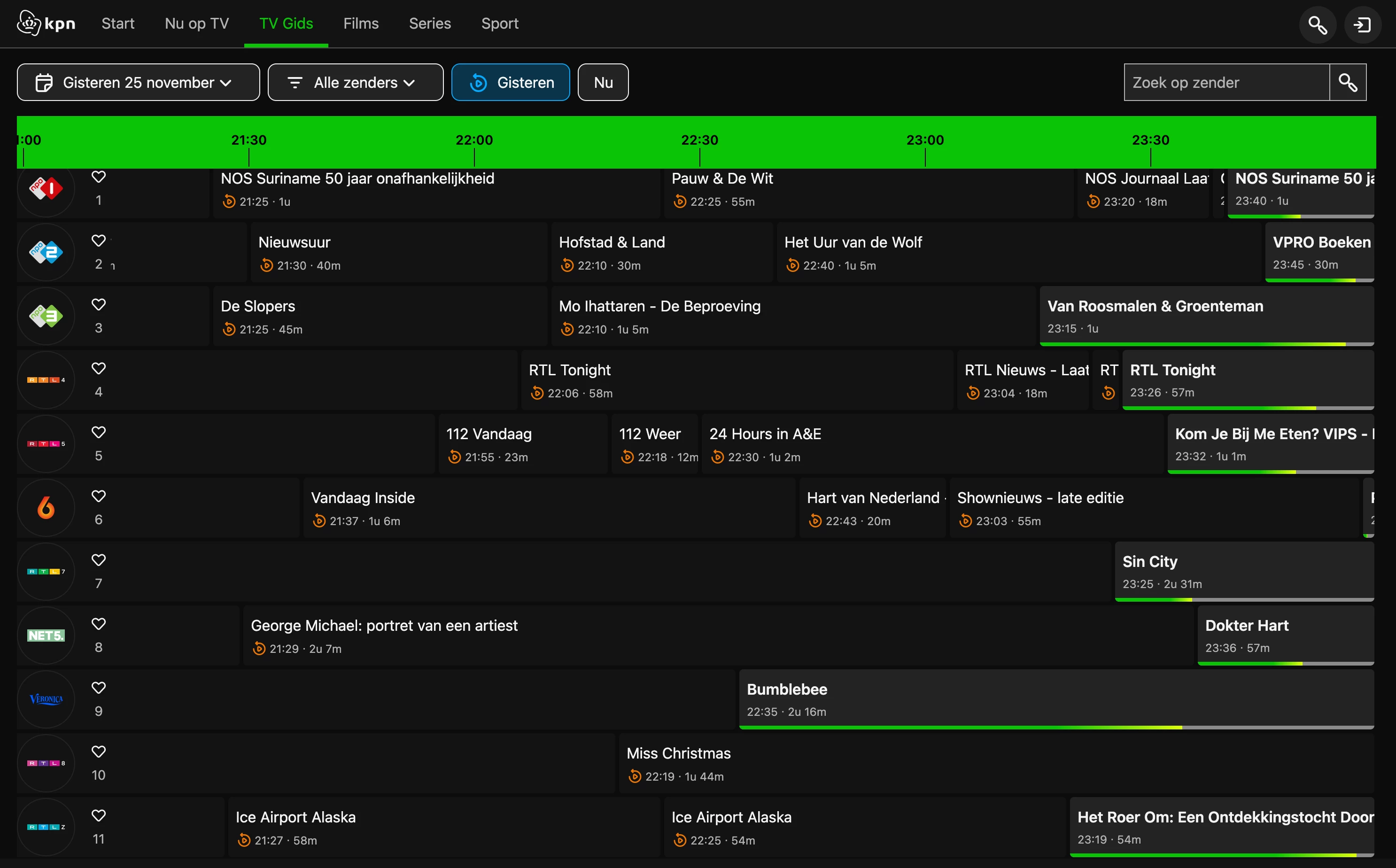

Ter info: ik zie wel dat de voortgangsbalken niet helemaal kloppen. Maar de programmablokken lijken wel op de goede plek te staan. (In oktober leken de voortgangsbalken niet goed uitgelijnd doordat de programmablokken op de verkeerde plek in de tijd stonden. Maar dat lijkt wel goed te zijn, als ik snel kijk.) Dat staat het gebruik niet in de weg gelukkig. En het lijkt vanzelf beter in sync te komen.
Gids op tv.kpn.com: programma’s lijken goed, maar voortgangsbalken niet uitgelijnd met “NU”
Gids op tv.kpn.com: heel kort chaos om 00:01 uur
Gids op tv.kpn.com: primetime voor “Gisteren” is prima om 00:03 uur
Gids op tv.kpn.com: voortgangsbalken voor gisteren nog steeds fout om 00:09 uur

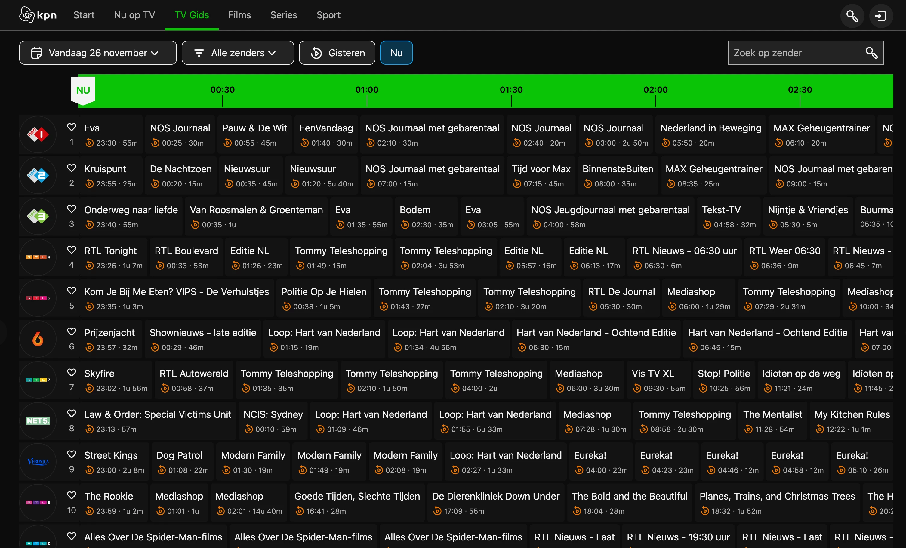

Gids op tv.kpn.com: voortgangsbalken al beter uitgelijnd met “NU” om 00:40 uur

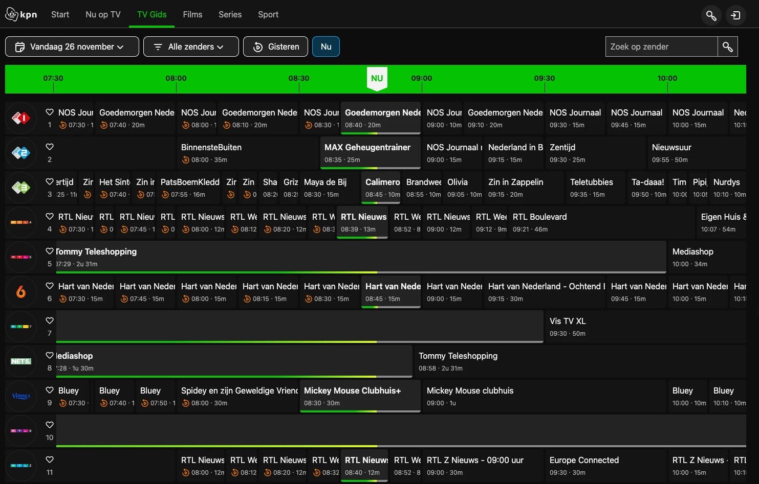

  • November 26, 2025
Inmiddels geen live programma’s meer die gisteren al begonnen zijn, en alle voortgangsbalken zijn nu goed uitgelijnd.
Gids op tv.kpn.com: uitlijning voortgangsbalken oké als programma na 0:00 uur begonnen is
