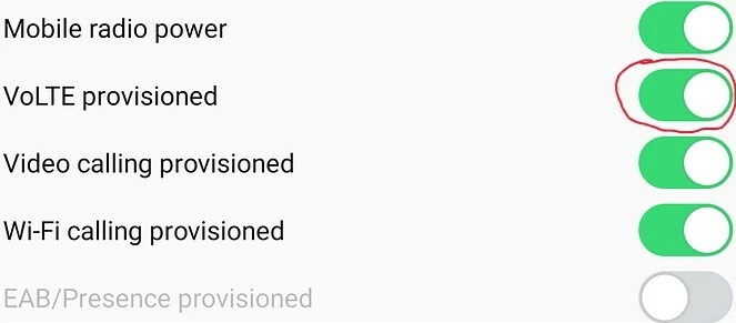

Als dit grijs staat, is VoLTE vanuit KPN gedeactiveerd en moet gefixed worden door KPN.
Type dit *#*#4636#*#* in de telefoon app en dan op phone info. Als VoLTE uit staat, kan je geen VoLTE activeren en je moet een provider instelling update krijgen, de dat toelaat. Je kan ook verhelpen door Bellen over 2g te toelaten. Maar als in de buurt geen 2G-mast staat, kan je nog steeds niet bellen als de voorkeur op 4g of 5g staat.

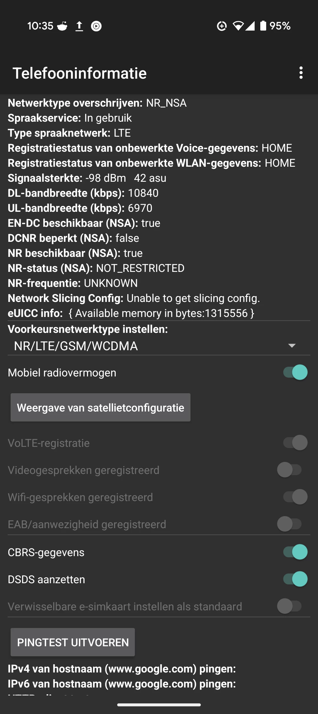

Ik krijg het volgende:
De Pixel 9 zou wel over VoLTE moeten beschikken. Het zou dan inderdaad een instelling aan onze kant kunnen zijn, @MAMU. Ik wil je vragen om contact met onze klantenservice op te nemen. Mijn collega kan dit voor je controleren. Maak een belafspraak of neem contact op via een van onze social media kanalen: Instagram, Facebook of X.
