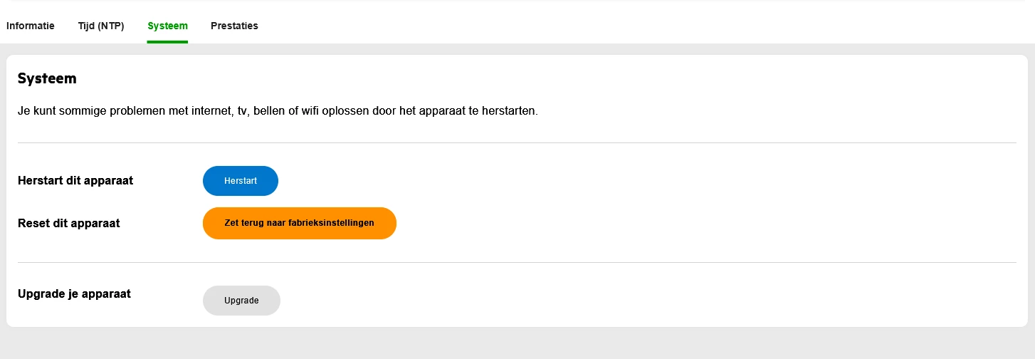

Ik constateer dat slechts één van de drie Superwifi 2 punten deze update heeft ontvangen. De overige 2 draaien nog op de voorgaande versie. Helaas is de upgrade knop grijs, dus kan ze niet handmatig updaten. Heb al eens herstellen gedrukt en opnieuw opgestart, maar maakt geen verschil.
Wat te doen?
Zit in dezelfde situatie dat de upgrade knoppen grijs blijven, zelfs na herstarten en factory resets.

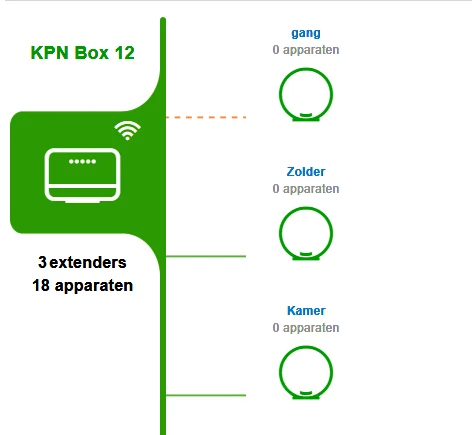

Ik heb sinds kort de update gehad en alle SW2 punten hebben de laatste update, in de topo zie ik echter 0 devices connected aan de sw2 punten klopt dit?
alvast bedankt voor antwoorden danwel oplossingen. Wifi werkt wel.
Dit komt wel eens voor inderdaad en heeft ook onze aandacht, maar is verder geen reden tot zorg. Zolang je apparatuur maar een goede verbinding heeft in elk vertrek van je woning, dan gaat onderliggend wel alles goed.
Rechtsboven op deze topologie-pagina heb je nog een ‘Opnieuw laden’ knop. Die zou je nog kunnen proberen, maar waarschijnlijk heb je die al een paar keer geprobeerd 😋
Infra: Box12, 2x Superwifi2 via Kabel verbonden, 1x Superwifi2 draadloos verbonden.
Wat te doen?
Ik heb even gespiekt bij je gegevens en ik zie dat twee van je SuperWifi punten nu op KPN Software zitten. Één zit op SW2.C.24.07.04 en de andere op de voorgaande versie SW2.C.24.03.00. Je kunt op deze laatste versterker de update forceren door een herinstallatie te doen. Hij is al bekabeld aangesloten, dus het enige wat je hoeft te doen is een reset via het resetgaatje. Na de reset zou ie in de komende 30 minuten vanzelf moeten migreren naar de laatste versie.
Die derde SuperWifi versterker zie ik niet verschijnen tussen je (KPN) netwerkapparatuur. Die zal je draadloos ergens hebben staan. Zou je eens kunnen opzoeken in je thuisnetwerk (via webinterface Experia Box) welke versie daarop geïnstalleerd staat? Dan kan ik je daarna aangeven wat je het beste kunt doen.
Ik hoop dat jij hier ook gelijk iets aan hebt ​@Vverduijn :)
Nu 2x geprobeerd de factory reset te doen (fysiek en via webportaal) maar helaas updaten de superwifi2 punten niet uit zichzelf noch is de update knop beschikbaar (blijft grijs). Heb ze na reset onaangeraakt laten staan aan de modem gedurende de nacht en het webportaal voor de zekerheid niet geopend.

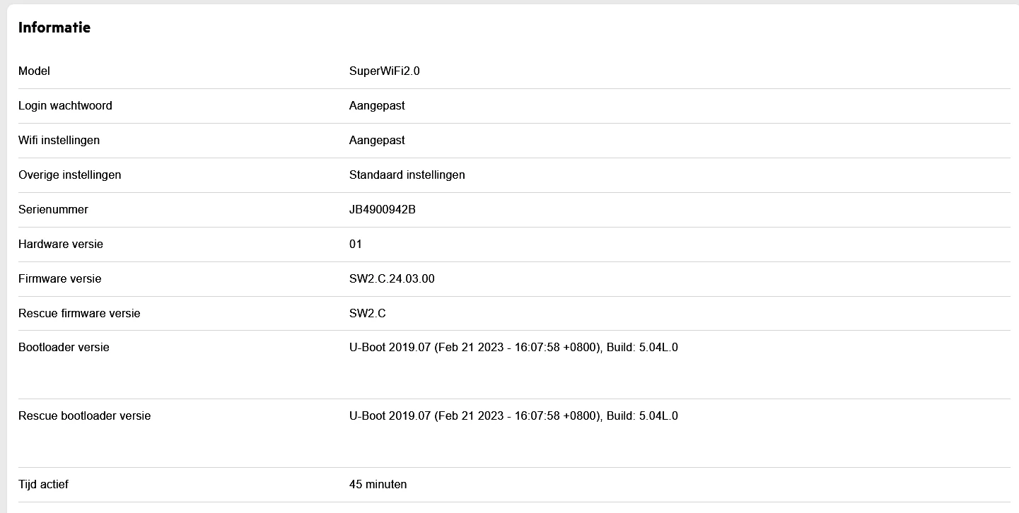

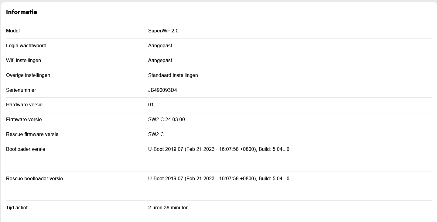

Nogmaals deze stappen doorlopen maar helaas is de update nogsteeds niet uitvoerbaar op de superwifi2 punten. Heb ook terwijl het superwifi2 punt uit stond het apparaat ontkoppelt van de KPN Box via het webportaal om zeker te weten dat deze ‘schoon’-geinstalleerd zou worden.
Na 45 minuten ingelogd op het punt, leest de volgende informatie:
2e superwifi punt geeft ook geen mogelijkheid tot updaten (eerder vandaag al gereset via datzelfde stappenplan); allebei bekabeld op modem aangesloten.
