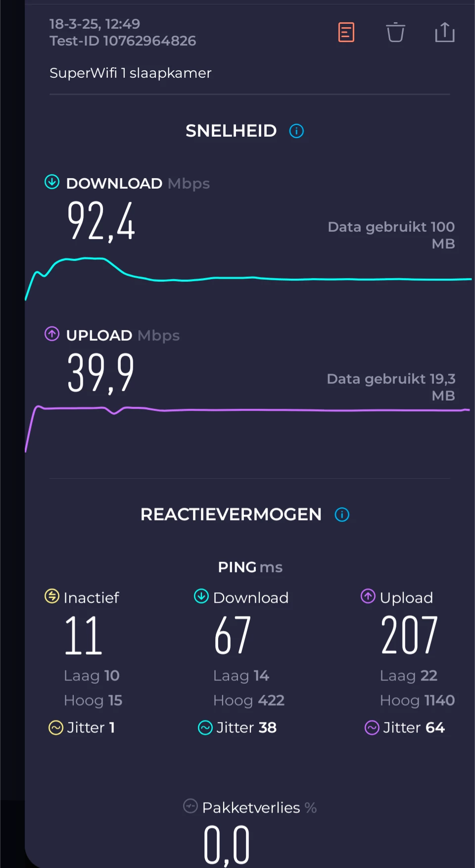

RonaldM01
  • 100 reacties
  • 18 maart 2025
Ha die ​@Thomas van KPN alle lampjes zijn keurig groen en de bekabelde SuperWifi zit rechtstreeks op de V10 met een korte kabel.
Hij staat ook dichtbij de V10, maar wat is te dichtbij (zie foto) 🤷🏼‍♂️
Daaronder de eerste metingen, in de woonkamer, slaapkamer gekoppeld aan de woonkamer en direct gekoppeld aan de slaapkamer.
RonaldM01
  • 100 reacties
  • 18 maart 2025
Nog twee metingen, een keer in de slaapkamer verbonden met de woonkamer en vervolgens wifi uit en aan en dan de nieuwe meting.
Thomas van KPN
Dat is toch wel echt te dichtbij, zou je die eens ergens anders neer kunnen zetten? Dit werkt niet lekker met het wifi dat de V10 zelf uitzendt
