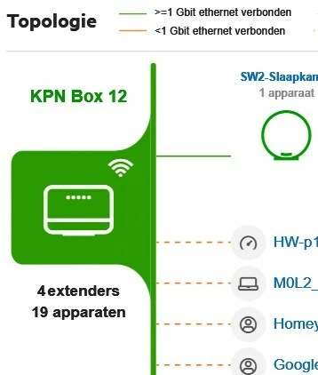

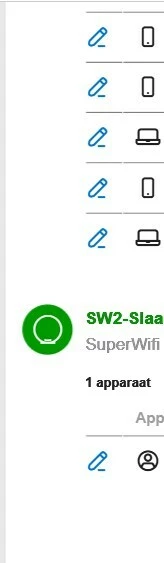

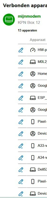

@Sanne van KPN @Erik van KPN Kijk dit apparaat heeft alleen wifi en zit volgende de topology aangesloten op ethernet 3 van het modem.
Echter zit er een Wifi point met een ethernet kabel aangesloten op ethernet poort 3 van het modem.
Gezien de web interface van het modem ook al niet 100% functioneert doe ik even de aanname dat de interface ook niet goed weergeeft wat met welk wifi point verbonden is.
Als het wifipunt zelf bekabeld is aangesloten, kan de topologie dat dan weergeven als zijnde een bekabelde verbinding bij apparaten die verbonden zijn met dat wifipunt. @Omder

Mijn gedeelte hier is door moderator in aparte topic gezet omdat dat duidelijker zou zijn:
Dit is de basis van KPN, die draait naast andere netwerk apperatuur
Hier staat duidelijk aangegeven dat er 4 extenders zijn. Dit is tabblad topologie.
Ik zie er maar 1 en niet alle aangesloten apperaten.
Dan zien we hier het tabblad verbonden apparaten.
1 extender en verder ook niets

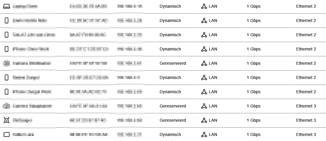

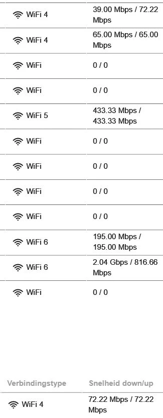

Daarnaast heb ik een heel behoorlijk aantal apparaten gewoon via LAN aangesloten.
Kijk eens wat ik hiervan terug kan zien in topologie of verbonden apparaten
Als jullie nu echt zo goed zijn als jullie zeggen, dan graag:
oorzaak bekendmaken
oplossing beschrijven
ETA van firmware bepalen en communiceren
oplossing uitvoeren en FW beschikbaar stellen (met update knop) binnen de aangegeven ETA of een delay met toelichting en nieuwe ETA uitbrengen inclusief progress report en openstaande obstakels en issues.
KPN, laat eens zien dat jullie het echt kunnen, pak deze uitdaging aan
