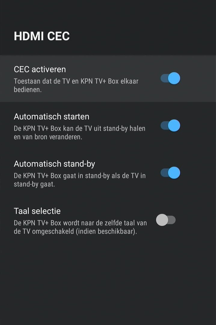

Ik heb meerdere bronnen aan mijn TV hangen, graag zou ik willen kunnen instellen dat:
 - De TV+ STB uitzetten de TV niet uitzet
 - De TV uitzetten wel resulteert in het uitzetten van de STB
Ik heb hier even een afbeelding van de HDMI CEC instellingen. Jouw tweede punt krijg je door HDMI CEC te activeren, en Automatisch stand-by aan te zeten.
Voor jouw eerste punt is niet een specifieke optie. Maar als jij een van je andere apparaten wilt gebruiken, dan kun je met de afstandsbediening van je tv de tv starten, en daarna je andere apparaat aanzetten. Dan zou de TV+ Box in de basis uit moeten blijven. Als dat in de praktijk niet zo is, experimenteer dan eens met de optie Automatisch starten uitgevinkt. Dat zou er dan voor moeten zorgen dat de TV+ Box niet aangaat, en in ieder geval dat de TV+ Box de bron niet kan aanpassen.
Kijk eventueel ook of je andere apparaten ook HDMI CEC instellingen hebben die je kunt aanpassen.

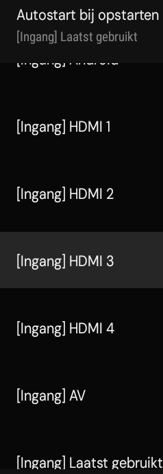

Deze stel je in KPN ontvanger instelling, CEC, Auto Standby → UIT
Deze stel je in jouw TV instelling, afhankelijk van jouw merk, maar meestaal ook bij CEC, Auto Standby → AAN
Ook gaf je aan “Automatisch starten” aan te hebben staan, maar bij jou zorgt dat er dan niet voor dat de invoer ook naar de STB schakelt op het moment dat deze aangaat?
Ook deze stel je aan in jouw TV-instelling (niet alle merken ondersteunen deze optie)
Starten → Laatste invoer
  • May 12, 2025
Helaas, resulteert dat bij niet in het gewenste gedrag, maar dankjewel voor het meedenken.
  • May 12, 2025
Kijk een voorbeeld voor automatisch selecteren van de juiste ingang
Autostart met HDMI 3
Als bij de HDMI 3 de KPN ontvanger aangesloten is en CEC Auto Start van de TV aan is, wordt ook de KPN ontvanger automatisch opgestart.
